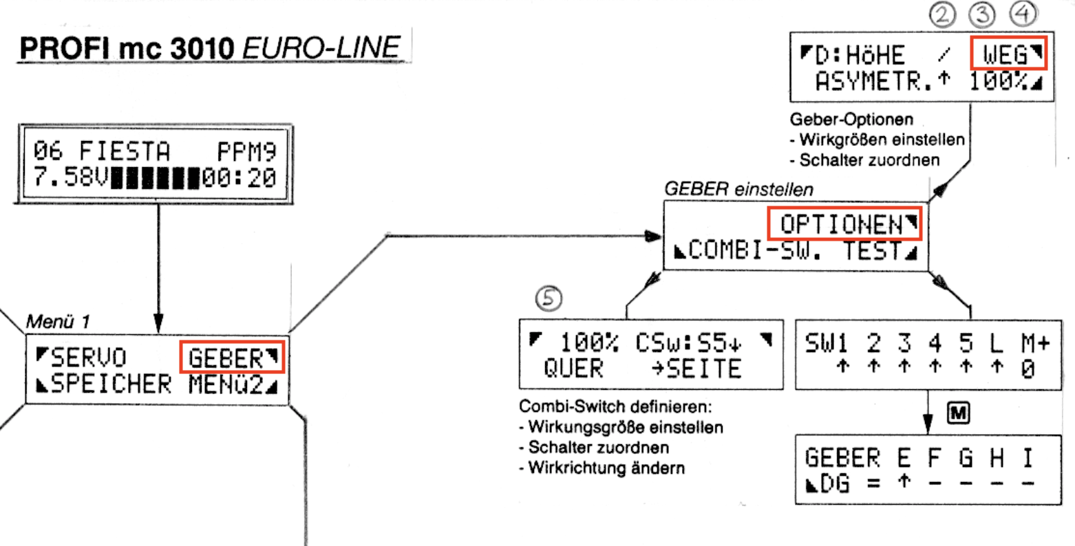

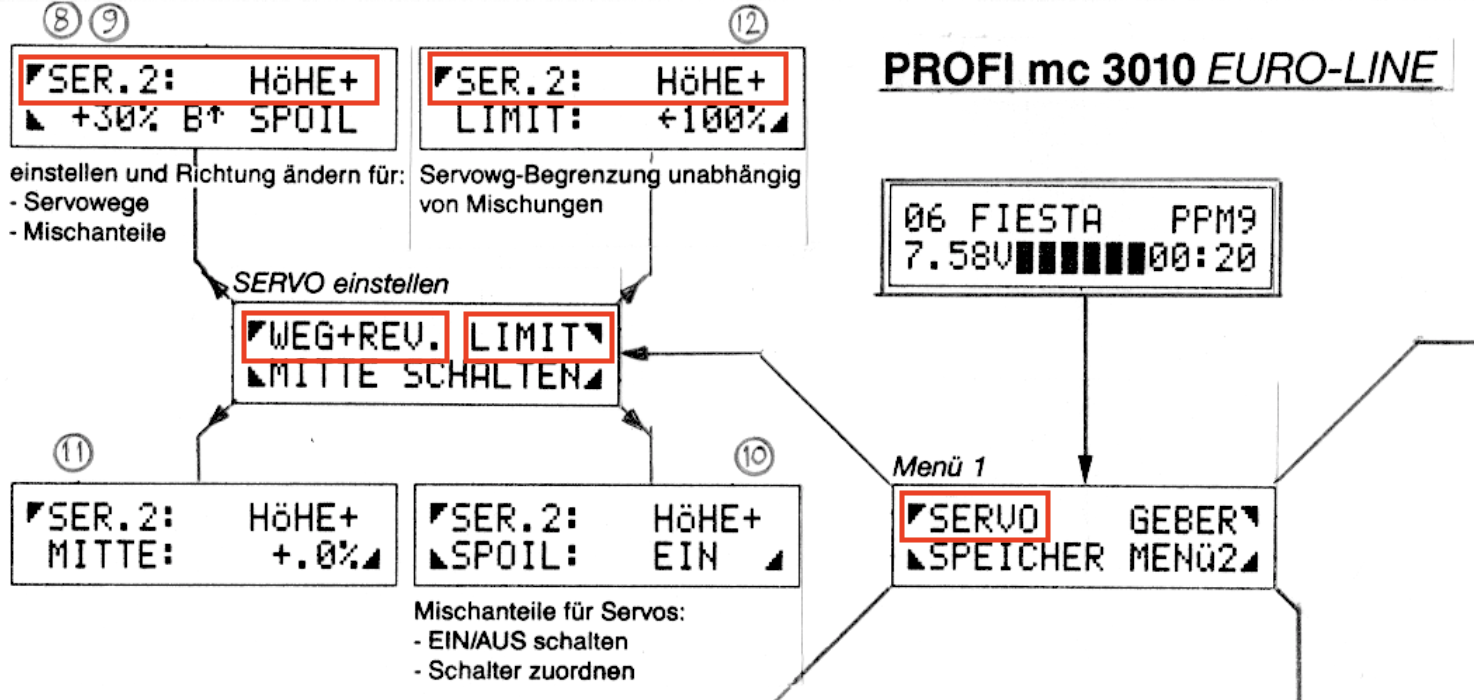

Dritte Möglichkeit: Servoeinstellungen.
Wie beim Gebereinstellungen: Servo "SPOILER" wählen, Knuppel nach oben schieben, Pfeil zeigt nach oben, "WEG" drücken, % Wert wie gewünscht einstellen, z.b. 100%.
"LIMIT" funktioniert auf gleiche Weise, aber da soll der eingestellte Wert bereits mindest 20% anzeigen, weniger gibt's nicht.
Im obigem Vorbild ist Mixer "Höhe+" am Servo 2 zugeordnet und Mixeranteil "SPOILER" gewählt, beim einzigen Zuordnung von SPOILER sollen die Anzeigen beide gleich sein (? mein 3010 ist schon lange ausser Dienst, kann es also nicht überprüfen.)
Grüsse,
Max.
