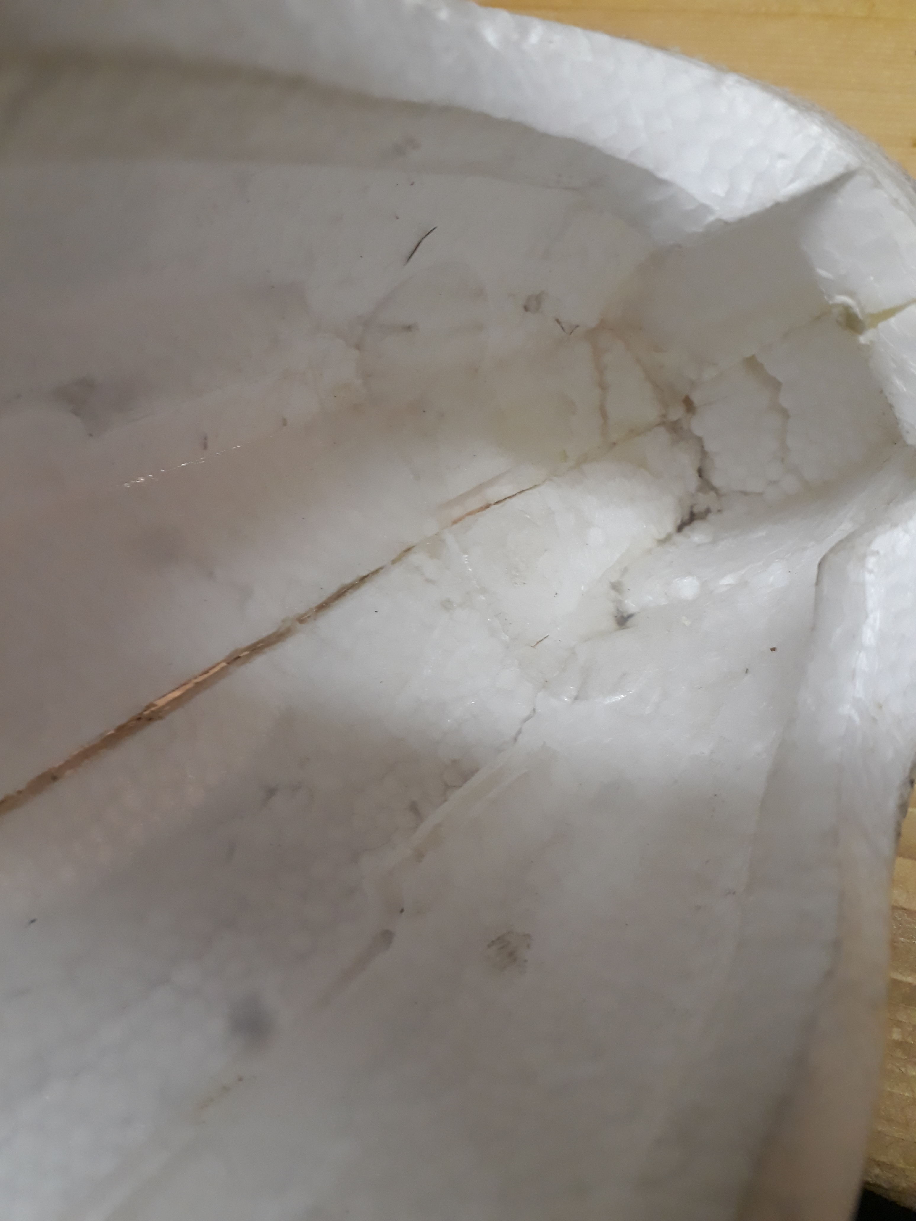

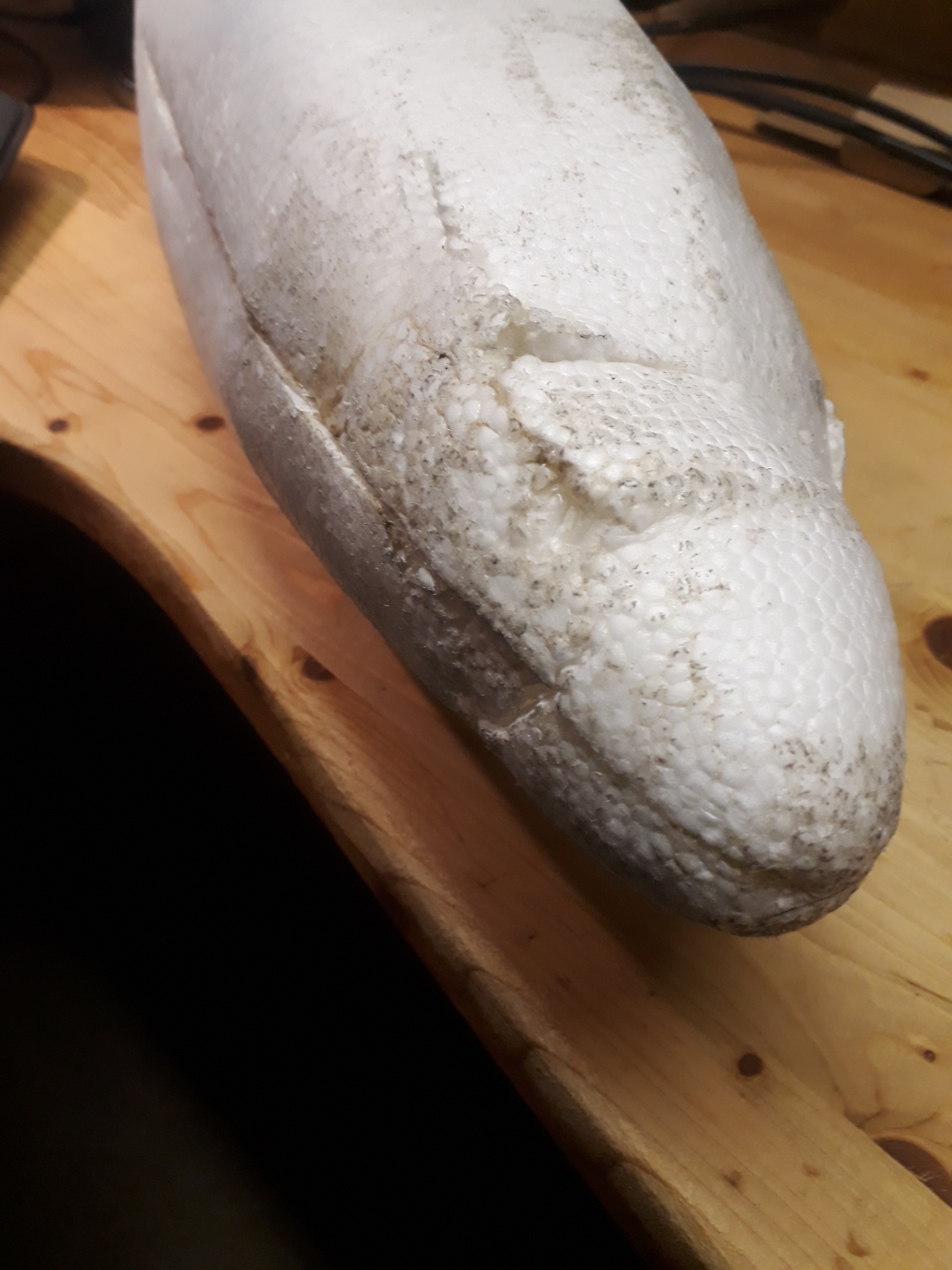

Die Nase knautscht recht schnell, wenn man auf ihr landet - das sieht aus wie bei ...
Wenn mal kräftiger etwas schief läuft, bricht der Rumpf, oder das Ende der Tragfläche nach dem Holm, usw.

Die Flächen brechen bevorzugt zwischen Holmende und Aussparung für das Querruderservo, weil dort eine Schwachstelle ist. Dem wird mit einem durchgehenden CFK-Holm – hier ein massiver Stab - neben dem vorgesehenen begegnet.
Der geknautschten Nase kann man zuvorkommen, in dem man von allen vier Seiten CFK-Leisten bis in die Spitze führt:
Das hält „bombig“. Natürlich auch nicht endlos, aber verblüffend gut.
