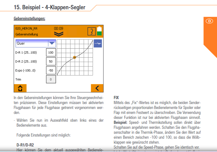

  1. Ich finde in der Bedienungseinleitung zu meiner Cockpit SX keine Anleitung wie man einen Festwert generell setzt !!
  2. Vielleicht bin ich blind oder blöd ?? :wink: --> Was habe ich übersehen? --> Gibt es eine Seitenzahlangabe zu diesem Thema?
  3. Meine Anwendung soll dann später sein, drei Wölbklappenpositionen des 4 Klappenseglers Flugphase 1, 2, und 3 zuzuorden...
Wie sind in die Schritte um einem Servo - allen vier Quer- und Flapservos - einen Festwert zuzuorden ??
Danke für Deine Unterstützung :slight_smile:
(aber bitte keine Verweise auf den Assistenten -->
das verwirrt mich mehr als es hilft, ich würde es gerne einfach
grundsätzlich verstehen)
Besten Dank im Voraus!

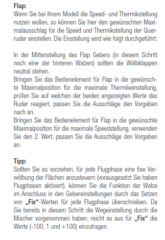

Danke, aber es beantwortet leider nicht meine Frage --> ich ruf bei MPX an
Doch genau das unter TIPP beantwortet deine Frage.
Einfach doch mal das 4Klappen Beispiel durchmachen so wie es drinsteht....
Ja, es fehlt halt etwas entscheidendes in dem Text:
Gebereinstellung --> Menueunterpunkt: Spoiler... (weil so eine kleine Anmerkung fehlt eiert man als Anfänger stundenlang im Forum herum....)
Und, by the way, liebes MPX Team, ein paar schrittweise und logische Screenshots könnten so vieles leichter zugänglich machen!!

Schlussendlich steht genau das was Du willst in der von Dir bemängelten Bedienungsanleitung.
