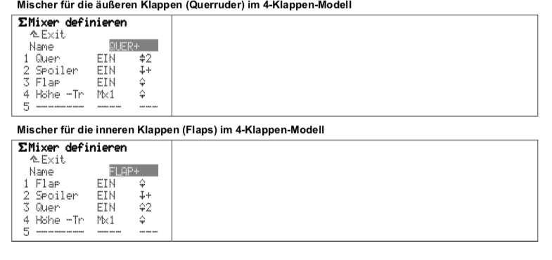

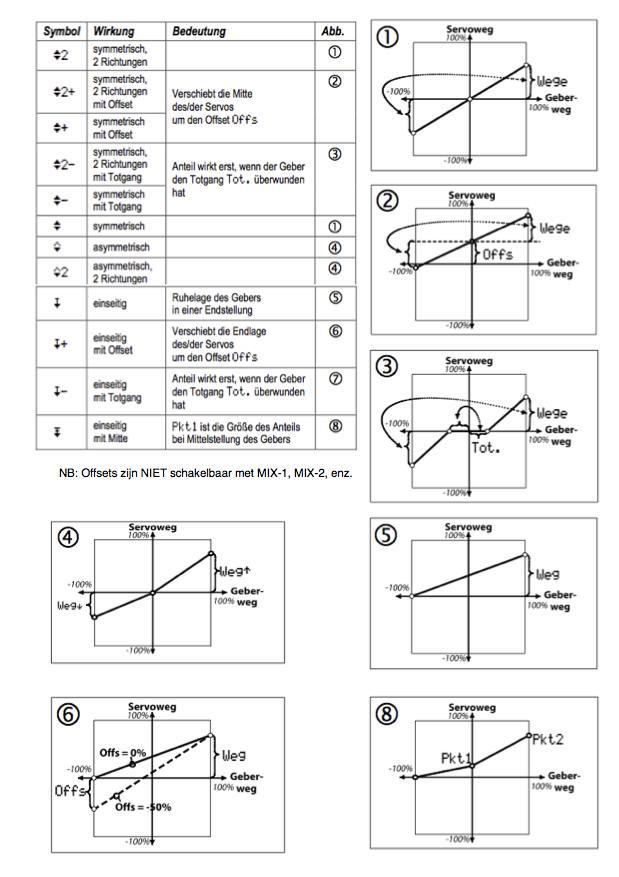

Das Thema ist hier schon strapaziert worden, allerdings habe ich noch keine Lösung gefunden, außer des Tips, fertige Programme zu verwenden...geht bei der Royal Pro7 leider nicht...

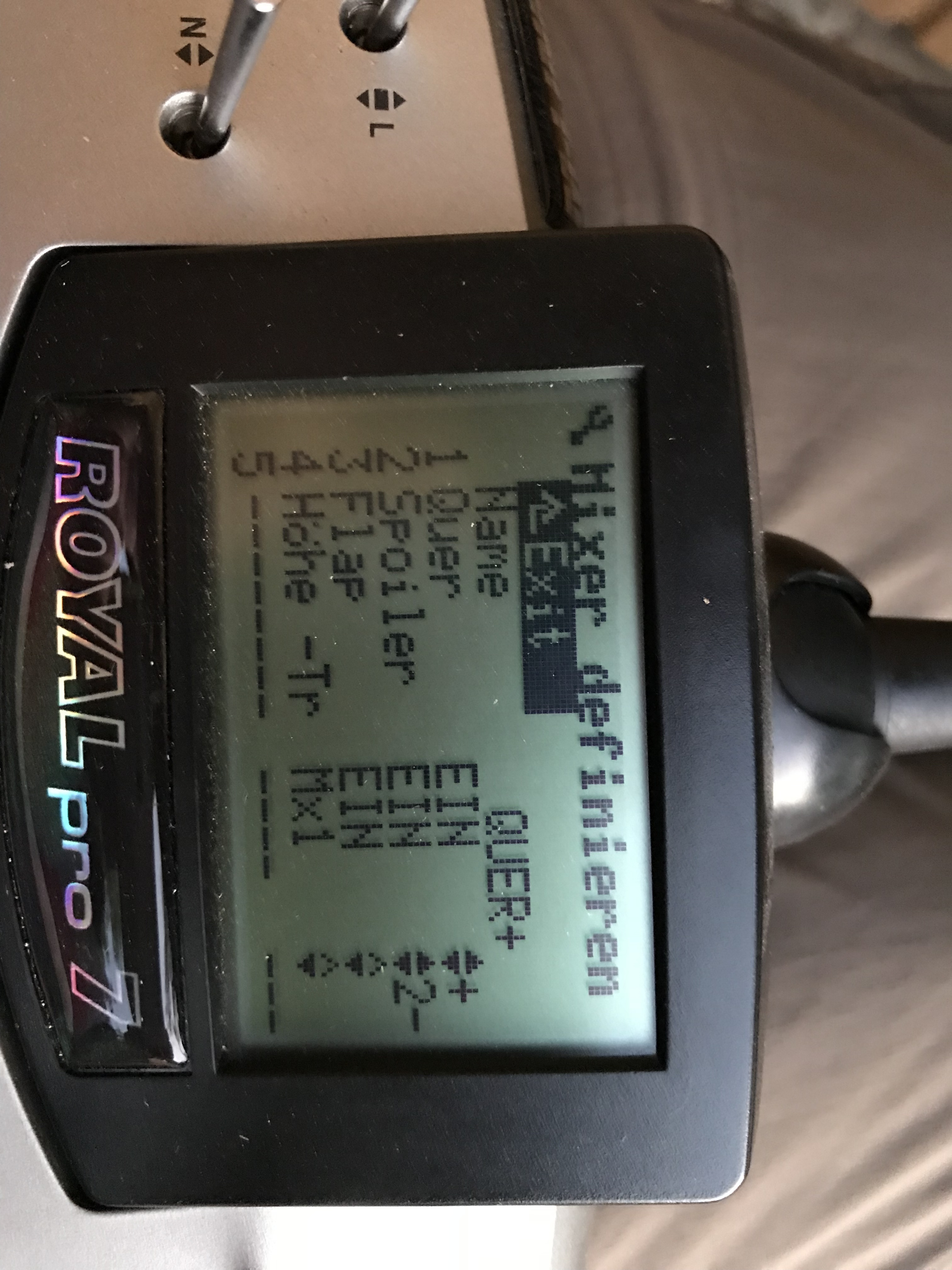

Ich habe das 4 Klappen Modell als Vorlage, Modell ist ein Heron...butterfly in Mode 2 auf dem linken Knüppel...Ruheposition vorn...Butterfly klappt soweit, dass beide Flap- Klappen nach unten fahren, das linke QR nach oben, wie gewünscht, dass rechte QR allerdings nach unten...Empfänger Belegung ist MPX- Standard,...Empfänger ein M-Link DX 7.Drehrichtung für QR auf dem rechten Knüppel ist ok....
Jemand ne Idee/ Lösung?
