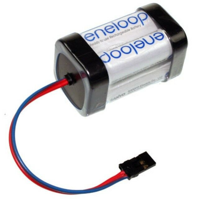

Das tut, aber diese Lösungen sind unter Profis nicht beliebt! Wir verwenden eigentlich keine Einzelzellen, sondern nur zu Akkupacks verlötete Zellen.
Z. B. für den Empfänger:
oder für den Sender:
Als Flugmodellpiloten suchen wir immer nach Lösungen mit minimaler Anzahl von Störquellen. Sind die Akkuzellen verlötet und haben vernünftige Steckkontakte, ist dies den manchmal anzutreffenden Klemm-Verbindungen weit überlegen. Safety first!
Zudem werden die Zellen dann immer im Verbund geladen und entladen (i. d. R. beim Gebrauch). Das sorgt für eine Gleichbehandlung der Zellen und es können nicht neue mit alten vermischt werden. Man sollte ohnehin immer nur Zellen eines Herstellers - und möglichst aus einer Prodkuktionsreihe - als Akkupack verlöten!
Solche Akkupacks lassend sich dann über moderne Ladegeräte indviduell und komfortabel laden.
