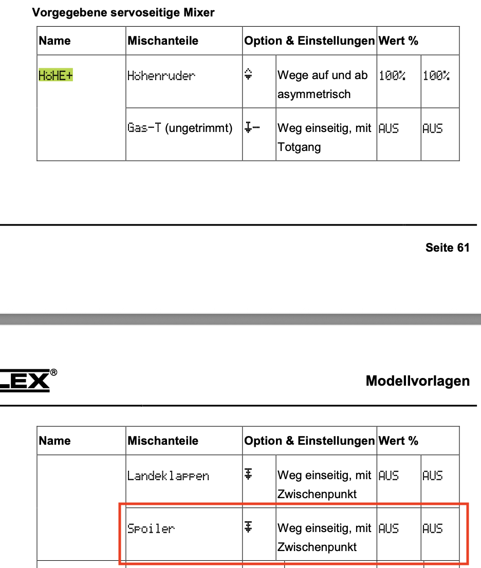

Also angenommen dass du das HR-Servo dem Mixer "Höhe+" zugeordnet hast. Hoffentlich hast du nicht dessen Weg mittels Servo-Abgleich verringert, da genügend Weglange für den Butterfly-Kompensation vorhanden sein muss. Einschränkung der HR Weg soll im Mixer, Anteil "Höhe" geschehen.
"Butterfly" wird mittels Funktion "Spoiler" betrieben. Der Kompensation dieses auf das HR soll mittels Anteil "Spoiler" innerhalb Mixer "Höhe+" eingestellt werden. Dieses Anteil ist einseitig, d.h. Knüppelweg -100% bis 100% erzeugt ein Anteilwert von 0% bis 100%. Aber das Anteil hat zwei einstellwerte, einmal für Knuppel halbwegs, und einmal für voll.
Wenn du den Halbwegspunkt ein Anteilwert von, sag mal, 80% einstellst, wird dein HR sich 80% der volle Ausschlag nach unten bewegen wenn du den Knuppel halbwegs hast. 100% als zweite Punktwert wird die letzte 20% erreichen bei Knuppel ganz oben.
Siehe auch Seite 61/62 der BA:
