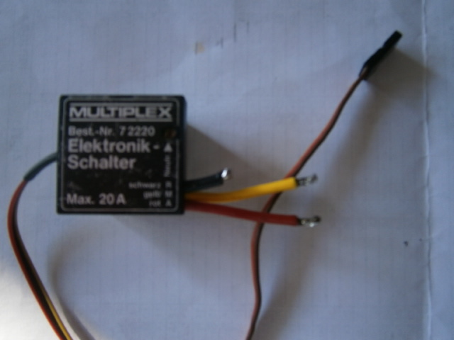

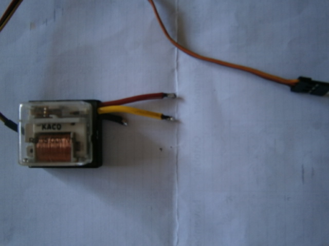

Es handelt sich um einen Relaisschalter. Die Spule wir über die Spannung der Empfangsanlage gesteuert. Das Serosignal (Impuls) steuert entweder auf Anzeihen oder Loslassen.
Die drei Kabel sind für den Verbraucher (Motor etc.). Das Relais hat ausgangsseitig drei Kontakte: A (rot), M (Mitte, gelb), R (schwarz). Wenn du nun an M Pluspotential anlegst, schaltet das Relais diese Spannung im Ruhezustand auf rot durch, im aktiven Zustand (Schalter am Sender auf "ein") tennt das Relais rot und gelb und legt die Spannung auf schwarz. Kann auch sein, dass rot und schwarz vertauscht arbeiten, dann ist im Ruhezustand schwarz aktiv!
